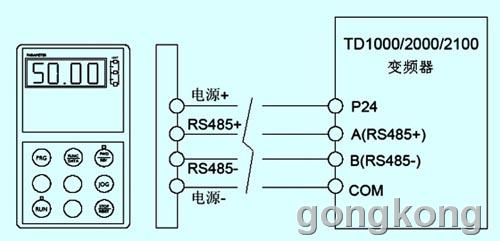

变频器的操作器键盘通常可以取下或者另外选配,再通过延长线安置在用户操作和使用方便的地方。一般情况下,延长线可以在5m以下选用,对于距离较远则不能简单地加长延长线,而是必须需要使用远程操作器键盘。
                                                                   图1 艾默生变频器远程操作器连线
  图1所示为艾默生td系列变频器的远程操作器连线示意。该远程操作器型号为tdo-rc02,与其变频器td2000/2100系列操作器键盘的外观、基本操作方法以及显示风格等基本一致。它是采用内置rs-485通讯方式实现远程操作控制的,工作电压为直流24v,在距离只有几十米的范围内可以采用变频器内部直流电源,若超过50m以上或者变频器内部直流电源另有他用,可以选用10w左右的标准直流24v电源。由于采用通讯方式实现远程操作控制,所以该操作器的安装距离可以在数百米范围内正常工作,并且通过采用不同的通讯地址对多达32台变频器进行远控操作。这些操作内容包括正反转运行、电动运行、停机、功能码设置、功能码参数查看、运行参数查看、故障复位等。

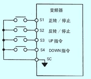

3 接点信号给定
  接点信号给定就是通过变频器的多功能输入端子的up和down接点来改变变频器的设定频率值。该接点可以外接按钮或其他类似于按钮的开关信号(如plc或dcs的继电器输出模块、常规中间继电器)。具体接线如图2所示。
                                                                          图2 接点信号给定
注意以下几点:
(1)多功能输入端子需分别设置为up指令或down指令中的其中一个,不能重复设置,也不能只设置一个,更不能将up/down指令和保持加减速停止指令被同时分配。
(2)端子的up/down速率必须被正确设置,速率单位为hz/s。有了正确的速率设置,即使up上升接点一直吸合,变频器的频率上升也不会一下子窜到最高输出频率,而是按照其上升速率上升。

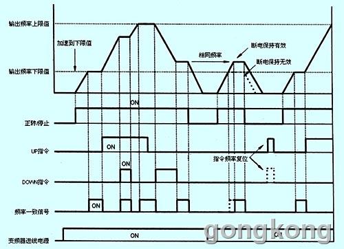

(3)是否断电保持频率功能必须设置,如设置为“断电保持有效”时,当变频器电源切断后频率指令被记忆,接通电源运行指令再次输入时,变频器自动加速运行到被记忆的频率为止。如设置“断电保持无效”时,当变频器电源切断后频率指令不被记忆,接通电源运行指令再次输入时,变频器按参数数值不同运行到某一固定频率(0hz或其他,该参数依赖于变频器的型号)。图3为接点给定的时序示意图。
                                                                图3 接点给定的时序示意图

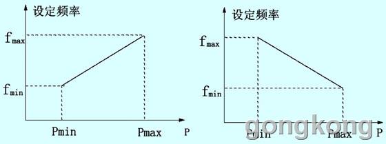

4.2 频率给定曲线
  所谓频率给定曲线,就是指在模拟量给定方式下,变频器的给定信号p与对应的变频器输出频率f(x)之间的关系曲线f(x)=f(p)。这里的给定信号p,既可以是电压信号,也可以是电流信号,其取值范围在10v或20ma之内。
  一般的电动机调速都是线性关系,因此频率给定曲线可以简单地通过定义首尾两点的坐标(模拟量,频率)即可确定该曲线。如图4(a)所示,定义首坐标为(pmin,fmin)和尾坐标(pmax,fmax),可以得到设定频率与模拟量给定值之间的正比关系。如果在某些变频器运行工况需要频率与模拟量给定成反比关系的话,也可以定义首坐标为(pmin,fmax)和尾坐标(pmax,fmin),如图4(b)所示。
                                               (a)正比关系                                                   (b)反比关系
图4 频率给定曲线
  这里必须注意以下几点:
(1)如果根据频率给定曲线计算出来的设定频率如果超出频率上下限范围的话,只能取频率上下值,因此,频率上下限值优先考虑;
(2)在一些变频器参数定义中,模拟量给定信号p或设定频率f是采用百分比赋值,其百分比的定义为模拟量给定百分比p%=p/pmax×100%和设定频率百分比f%=f/fmax×100%;
(3)在一些变频器参数定义中,频率给定曲线不是直接描述出来,而是通过最大频率、偏置频率和频率增益表达。

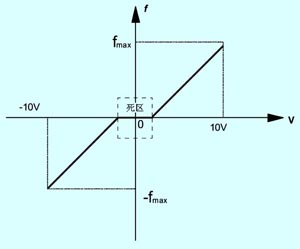

4.4 模拟量给定的正反转控制
  一般情况下,变频器的正反转功能都可以通过正转命令端子或反转命令端子来实现。在模拟量给定方式下,还可以通过模拟量的正负值来控制电动机的正反转,即正信号(0~+10v)时电动机正转、负信号(-10v~0)时电动机反转。如图5所示,10v对应的频率值为fmax,-10v对应的频率值为-fmax。
                                                              图5 模拟量的正反转控制和死区功能
  在用模拟量控制正反转时,零界点即0v时应该为0hz,但实际上真正的0hz很难做到,且频率值很不稳定,在频率0hz附近时,常常出现正转命令和反转命令共存的现象,并呈“反反复复”状。为了克服这个问题,预防反复切换现象,就定义在零速附近为死区。
  对于死区,不同类型的变频器定义都会有所不同。一般有以下两种:
(1)线段型。如图中所示,如定义(-1v,+1v)为死区,则模拟量信号在(-1v,+1v)范围时按零输入处理,(+1v,+10v)对应(0hz,最大频率),(-1v,-10v)对应(0hz,负的最大频率)。
(2)滞环回线型。在变频器的输出频率定义一个频率死区(-fdead,+fdead),这样一来配合着电压死区(-udead,+udead)就围成了滞环回线。
  模拟量的正反转控制功能还有一种就是在模拟量非双极性功能的情况下(也就是说电压不为负的单极性模拟量)也可以实现,即定义在给定信号中间的任意值作为正转和反转的零界点(相当于原点),高于原点以上的为正转,低于原点以下的为反转。同理,也可以相应设置死区功能,实现死区跳跃。但是,在这种情况下,却存在一个特殊的问题,即万一给定信号因电路接触问题或其他原因而丢失,则变频器的输入端得到的信号为0v,其输出频率将跳变为反转的最大频率,电动机将从正常工作状态转入高速反转状态。十分明显,在生产过程中,这种情况的出现将是十分有害的,甚至有可能损坏生产机械。对此,变频器设置了一个有效的“零”功能。就是说,让变频器的实际最小给定信号不等于0,而当给定信号等于0时,变频器的输出频率则自动降至0速。

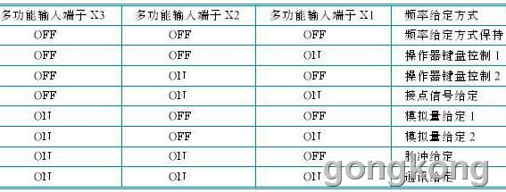

8 给定方式的切换
  给定方式的切换是指通过多功能端子的不同组合来实现不同给定方式之间的切换。在下面的列表1显示中,通过多功能输入端子x1、多功能输入端子x2、多功能输入端子x3,不同的输入状态可以实现最多达7种给定方式之间的切换(on表示信号接通、off表示信号断开)。
表1 频率给定方式的切换
表1中的操作器键盘给定1为键盘电位器、操作器键盘给定2为数字键盘;模拟量给定1为模拟量通道1信号、模拟量给定2为模拟量通道2信号。当然,表1中给出的只是其中一种切换类型,具体的切换类型必须参照不同变频器的型号和具体的参数而定。
