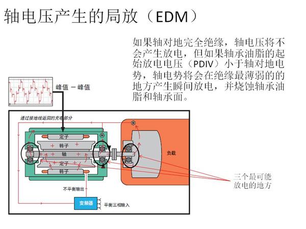

低频轴电流
轴电流产生的原因是由于采用了变频技术,或者电机制造中产生的不对称,从而在电机转轴两端产生轴电流。这些轴电流往往频率不高,属于低频轴电流。一般而言,交流传动系统都会产生轴电流,但是大多数系统的轴电流幅值较小,没有达到危害程度。如果系统的轴电流较大,可能会损坏电机轴承,甚至齿轮箱轴承。因为滚动轴承的油膜一般比较薄,对轴电压比较敏感,轴电流流过滚动体与内外圈的细微接触点时,如果电压比较高,内外圈表面的接触面就会出现击穿的痕迹。一般要求滚动轴承的轴电压小于300mV。
高频轴电流
现代电机设计和制造工艺几乎已经消除了低频轴电流,但是现代交流传动系统由于采用PWM变频供电方式和使用IGBT等快速切换元件,所以在轴承上会产生高频电流脉冲。如果这些脉冲的能量足够高,就会损坏轴承,被损坏轴承的形状呈间断的烧伤条纹
典型三相正弦电源是平衡的,即三相的矢量和总是等于零。由于前述PWM电源存在谐波,所以PWM电源的三相输出电压的矢量和不为零,导致中性点的电压不等于零,这个电压可以定义为共模电压源。
任何时候,当两个导体通过绝缘体隔离开后就产生电容。例如,电缆的相线与PE线之间有PVC绝缘电容,所以电机绕组与外壳有镀层和片间绝缘有电容。电缆间电容,尤其是电机内部的电缆间电容非常小,小电容意味着对低频的高阻抗,可以阻止低频杂散电流。然而对于高频电流,即使电机内电容很小,也会产生一个低阻抗通道使电流可以通过。
每次三相逆变输出的一相由一种电压状态切换到另一种状态时,会产生一个正比于该电压的电流,通过输出电路所有元件的接地电容流向大地。电流通过接地导体和逆变器的杂散电容流回电源。由于系统不可避免地存在寄生电容,所以在较高的dv/dt下,高频电压会产生容性寄生电流。
高频轴电流有几种形式,有高频循环电流、轴对地电流、容性放电电流等。

低频轴电流的预防措施
一般来说, 防止低频轴电流产生的常规措施有如下几种:
(1) 增加接地碳刷, 使转轴接地;
(2) 使用绝缘轴承;
(3) 使用对称电缆;
(4) 增加补偿变压器;
(5) 增加绝缘板。

 高频轴电流的预防措施
(1) 选择正确的电缆
 ;必须选用对称的多芯电缆,电缆的接地线(PE,保护接地)必须对称排列;
 ;电缆的屏蔽层选用铜编制带,因为铜的导电性能优越,屏蔽效果比较好;
 ;屏蔽层的总截面积应不小于相线的1/2;
 ;电缆头两端做360°的接头,并分别与变频柜和电机内接地端连接。
(2) 安装高频滤波器
只要变频器处的高频谐波存在,就会产生共模电流,所以如果能够对高频电流进行衰减,则可以在源头上抑制轴电流。在变频器的输出线上安装共模滤波器,具体措施为:在三相对称电缆的外面套上滤波器磁环,使高频电流在磁环中被吸收。由于高频电流会产生高频磁场,所以滤波器可以做成非接触式。
开关电源滤波器中的电容一般要求电感值比较小,这样谐振频率高,抑制高频电流的效果好。某线材厂主电机的变频柜内已经安装了共模滤波器,与安装前相比,在电机侧的高频电流值明显有所下降。
(3) 均衡接地电压
由于存在杂散电容,在同一根电缆的屏蔽层(都已接地)上两端(逆变器侧与电机侧)的地电压实际上并非完全一致,这样在电缆上存在压降,就会存在电流。所以,可以考虑均衡接地电压,降低电缆屏蔽层上的压降,从而降低轴电流。具体做法是在现场安装一个共用接地母排,然后将各电机接地端子与之相连接。由于变频柜内的接地线是引自系统总的接地装置,从而将电机与逆变器的接地电压均衡,降低电压降。另外,可以考虑降低电机电缆屏蔽线的接地电阻,使该电缆上部分电流在通过电机轴承之前直接接地,分流流经轴承的电流。

轴电流对轴承的破坏图:
