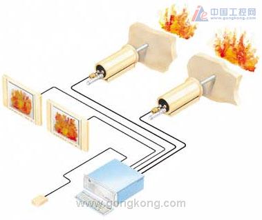

一种可以帮助水泥生产企业降低熟料生产成本的新技术-英国IST公司的Spyrometer系统正式登陆中国。
Spyrometer系统是一种仪器。它把视频成像技术和计算机驱动的红外扫描温度测量技术融为一体,用来测量在监视器上观看到的一定区域(由操作人员选择)内的任何部位的温度。在水泥工业,它可以用在回转窑和篦冷机上。其监视器上可以显示32个测温区,测温区的具体位子和范围可由操作人员设置移动。而且,每一个温度测量区都可以根据要求设置成最高温度,最低温度或平均温度。由于它具有监视和温度测量功能,可以向回转窑操作人员提供高度准确的窑内工况的时时信息,从而增强了操作人员在确保熟料质量的前提下进行回转窑调控的信心。
Spyrometer系统在国外众多水泥企业中得到了广泛应用,目前,该系统已来到中国。在控制成本和产品质量方面Spyrometer可以在以下几个方面提供帮助。
• 它可以降低生产成本(通过减少燃料消耗,延长耐火材料的工作寿命和减少停窑的次数)。
• 它可以确保熟料质量,人员和设备的安全,减少耐火材料烧蚀(通过准确测量回转窑内的温度)。
• 它可以提高产量(通过预报窑内可能出现影响生产的因素,减少停窑的次数)。
• 它可以解决篦冷寂效率与可靠性之间的矛盾(通过监视和测量篦冷机内部的熟料温度)。
• 它可以优化热量回收和冷却之间的矛盾(通过准确测量篦冷机内部的熟料温度)。
• 它可以预测熟料的质量(通过监测窑内各项参数和操作工的调控)。

上文附图,刚才没有加进去
