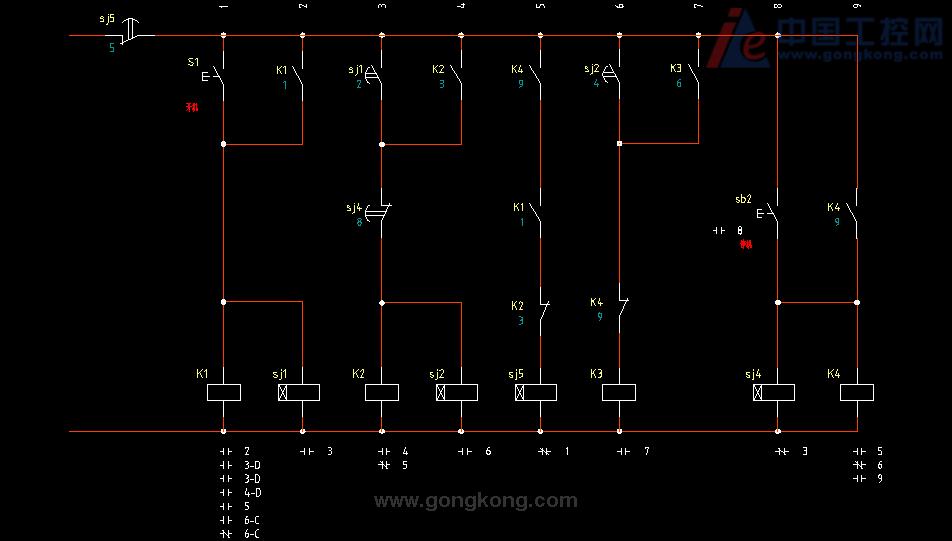

捣鼓了个三级皮带机继电控制图,本来SJ5是通过一个中间继电器来切断整个电路的电源的,懒得修改了。总觉得还有更好的接线方式,暂且抛砖引玉吧

逆序停车有问题,要修改!

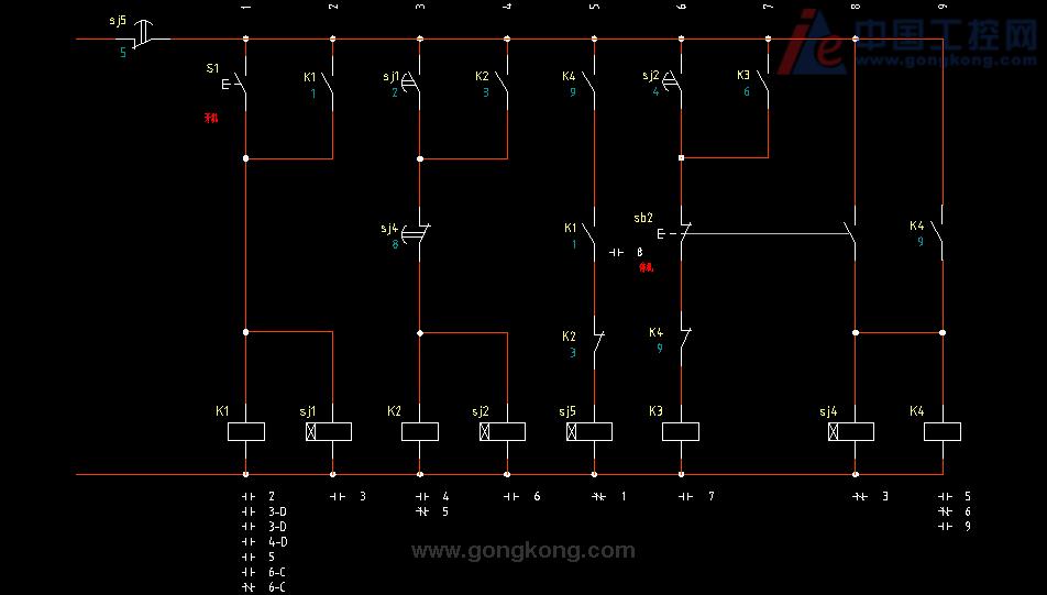

呵呵,刚刚用plc验证时发现一个问题,停车时k3开始是停不下来的,经过修改如下

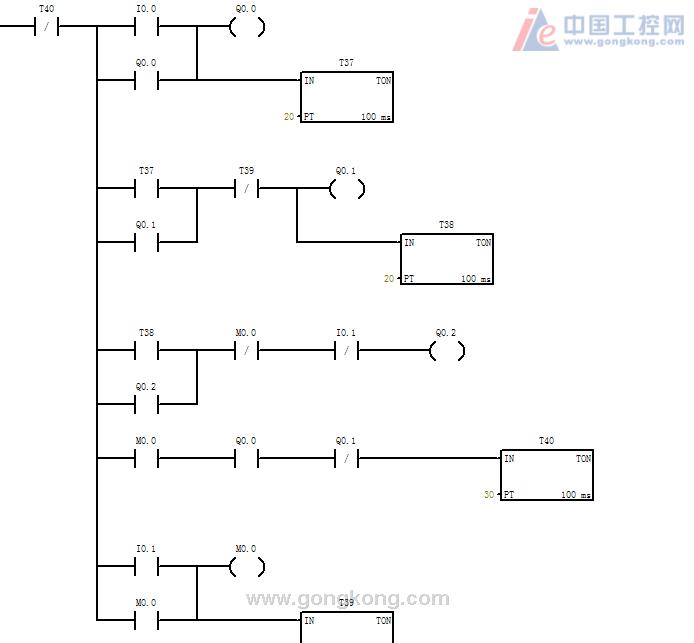

用西门子s7-200plc梯形图及语句表如下:
LDN T40
 ;LPS
LD I0.0
O Q0.0
ALD
= Q0.0
TON T37, 20
LRD
LD T37
O Q0.1
AN T39
ALD = Q0.1
TON T38, 20
LRD
LD T38
O Q0.2
ALD
AN M0.0
AN I0.1
= Q0.2
LRD
A M0.0
A Q0.0
AN Q0.1
TON T40, 30
LPP
LD I0.1
O M0.0
ALD = M0.0
TON T39, 30

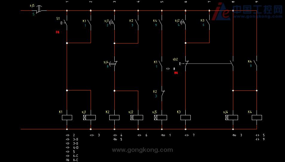

呵呵,又或:
