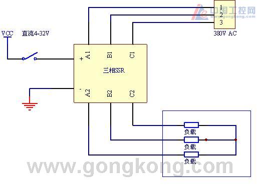

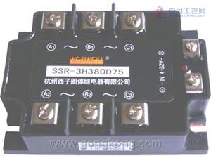

那到底3相的固态继电器是什么样的
有的人能不能发张照片上来
wbs003
  • 帖子:4帖 | 16回
  • 历史总积分:28
  • 注册:2005年6月10日
发表于:2008-04-20 21:14:30
13楼
三相固态继电器
wbs003
  • 帖子:4帖 | 16回
  • 历史总积分:28
  • 注册:2005年6月10日
发表于:2008-04-20 21:15:47
14楼
沈杰

就是楼上那样的.国产的很多.我用过,有时会炸悼的哟!
