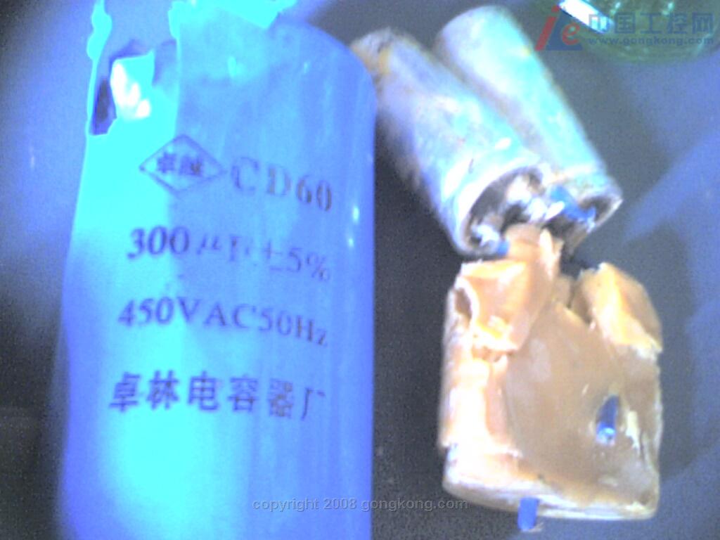

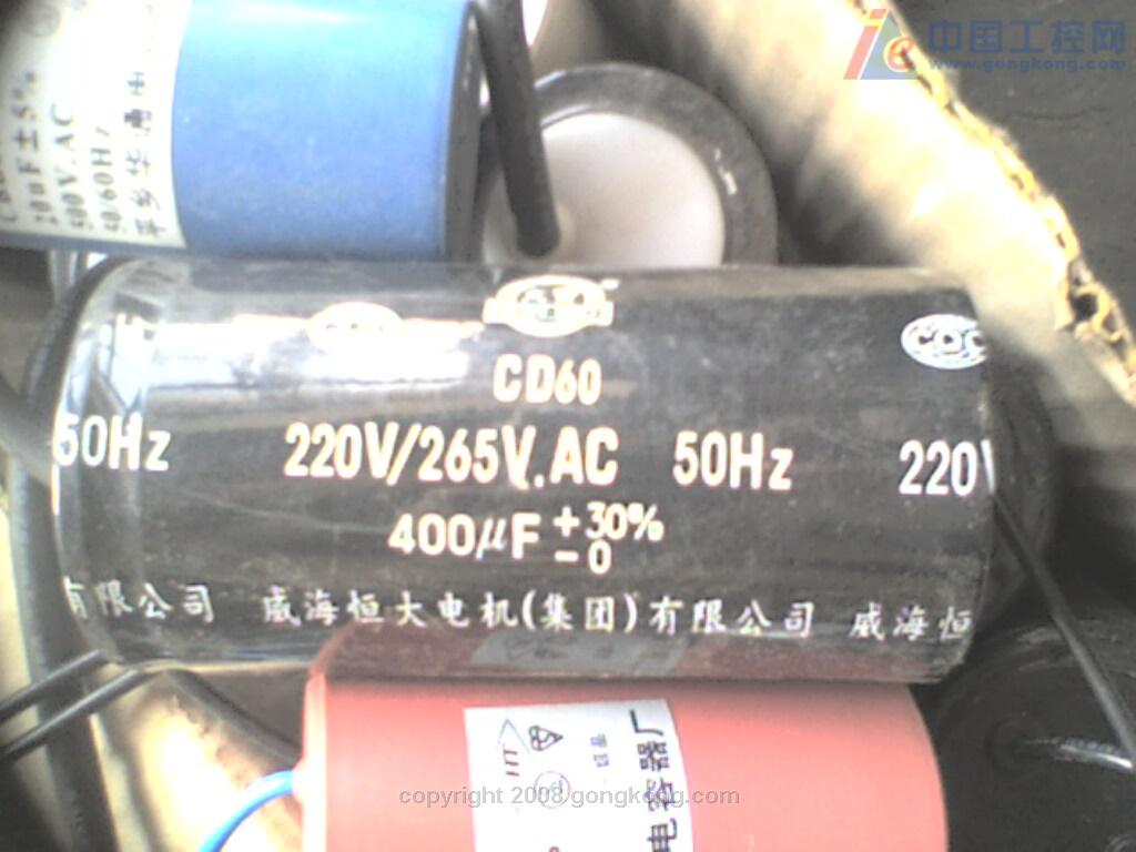

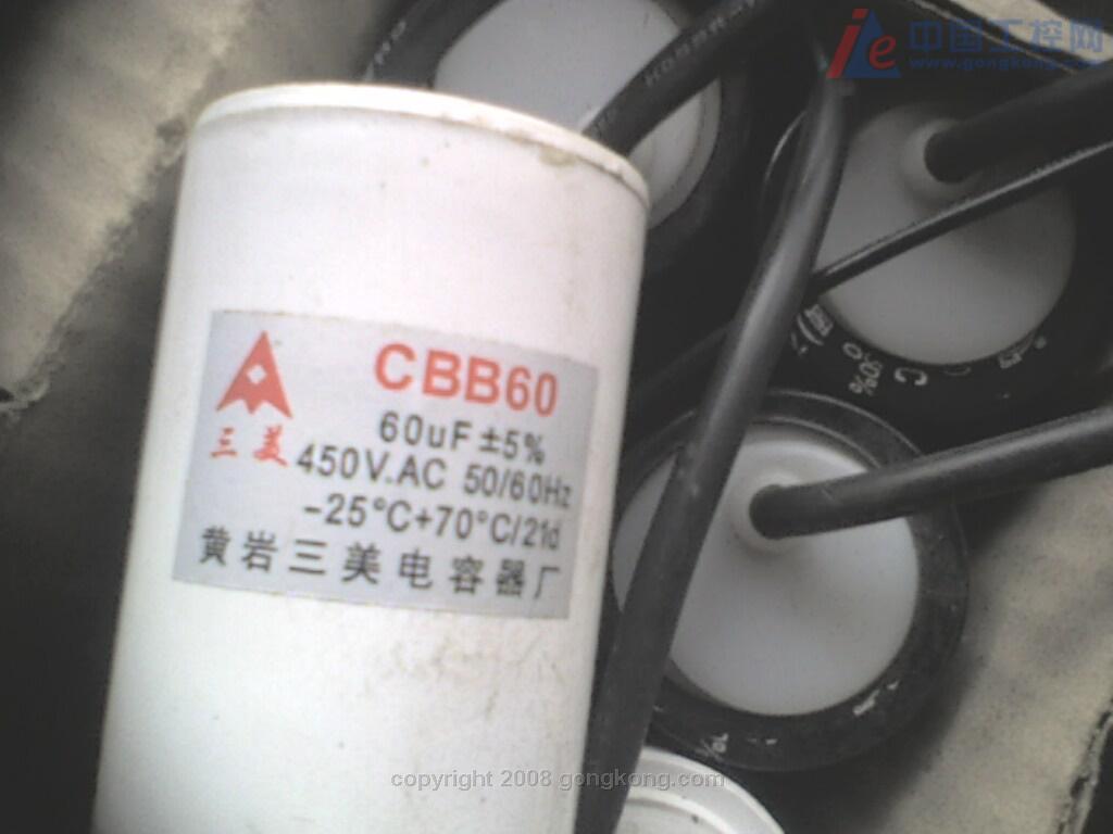

马达起动交流电解电容
交流铝电解电容器

交流电解电容,个头一般较大;

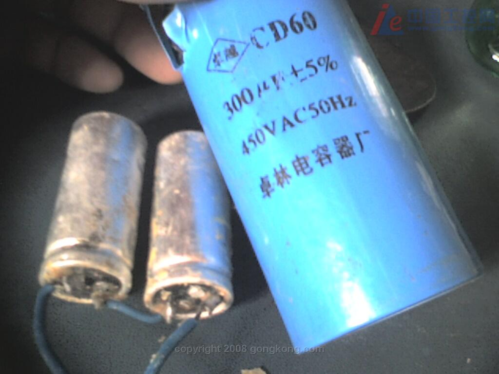

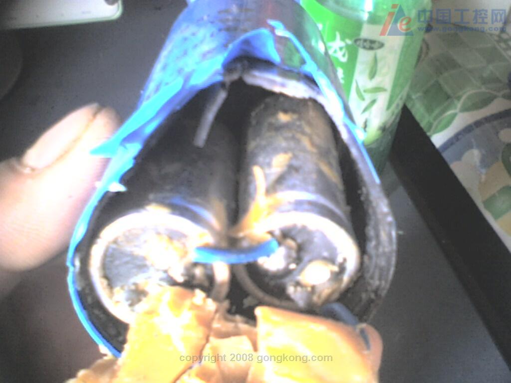

常师傅

10楼

交流电不是闹着玩,我还是去找那些大个电容,
安全最重要!
多谢常师傅的实物图!

这么一个小问题没必要那么争吵,大家看人家 "  常师傅 " 发的图片,就是用两个电解电容串联用的.
我们单位有个电机维修门市,单相电机的启动电容有不少是这样用的,当然这样的电容质量差一点,不是不能用.
