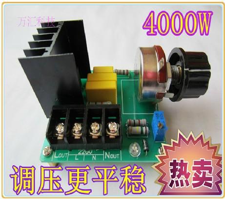

这种可控硅调压器,防浪涌、防尖峰、连续平稳可调、RC吸收多重保护,双电容触发效果不错
