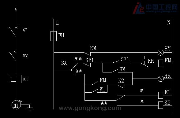

大家好,我是初学电工,这儿有个事不明忘兄弟们指点一下.
一种水泵控制箱,用电接点压力表来做信号,表装外面管网上,(先在表面上设定好压力数,)压力表输出端有三个线,上线跟下线,还有共用线,当水塔里水满压力上去时,共用线碰到上线,输出信号,给中继1输电,中继1受电吸合,要求水泵自动停泵,
当压力不够没水时共用线下来碰到下线,要求自动开泵,
元件有接触器一个,CJ20-40,中间继电器两个JZ7-44,(是四常开四常闭的),信号灯按钮各两个,转换开关一下,(钮子开关也可以)
要求自动手动转换,忘兄弟们指点一下接线法,最好传个接线图,不谢感激

蒙毅老兄,二次回路忘了画空开和保险丝作短路保护,还有一点,忘了加上热保护继电器作过载保护

一次回路的A,B,C三相也忘了画保险丝.

压力的不是很灵敏,考虑换成液位的,压力波动容易造成泵的频繁启动

变频恒压供水

有水箱的用压力表控制不好,会造成误动作,用液位继电器很好用,电路简单可靠,市场有成品,几十元一只.

8楼这种态度不错,值得。就是少了热保护和保险。
