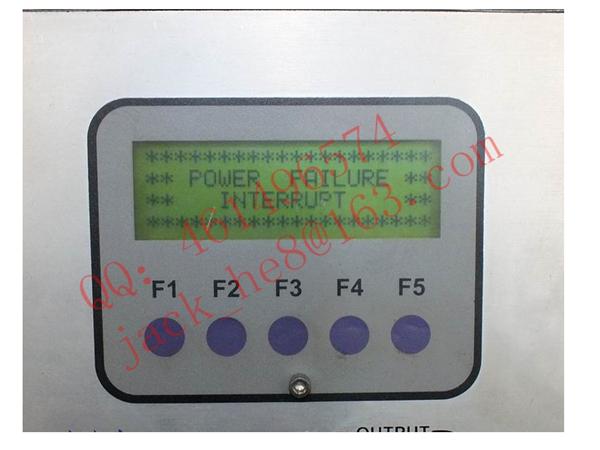

这台机器的电器和软件是B7。现象是打开主电源后PLC(可编程)显示NOPOWERNOalarm,WD指示灯亮,一切正常,但此时只要一点动Power按扭便立既报警(红灯亮),即WD灯灭。PLC显示power failure interrupt,伴随电脑显示器失去运动图象并显示:serial com。error 0x0080。初步排查PLC以外无故障,不知是不是PLC(既WARPER)故障,请各位大哥帮忙啦!在此表示感谢!!!

1.先检查软件加载是否正确?
2.检查车架上的罗拉和滚筒的电源线是否断裂。
3.B6机有个自己检测的功能,逐个电机手动开看看.

不知楼主故障解决了没有!看到你描述的故障好像是电源加载不上,
建议你查一下启动时的控制回路!另外你可以根据故障显示代码查一下说明书,上面因该有提示的!warper 是CNC,也就是数字控制中心(b6是六轴),它不是plc!希望多多交流。斑竹“动力勇”对B6相当的熟悉,有什么问题你尽管可以请教他!

W.D.指示灯不亮是不能手动工作的,也就是电源加载不上。真正的原因找到了,一年前空调排水孔堵塞导致水流入CNC,烧坏了电源盒,在外面修好了,要了我一百元,幸亏我说是国产机,我看过元件基本上都写着MIDEINCHINA,不过自己修不了。现在调换了另一台车上的电源盒故障消失,拿到外面还是找那个师付,他检查后说都是好的,我说我也认为它是好的,正负12伏5负电源指示灯都亮,只是换上它就不行,那你放这里吧白天没时间!最终还不错修好了。请问PLC的含义是什么?WARPER和PLC有什么区别?难道它不是PLC吗?我看它象一个大型的PLC。请指教。。。。。
