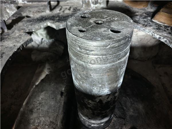

在此次案例中,该企业的空气预热器主轴出现了严重的轴承抱死现象,进而导致轴承跑内圈,主轴表面出现了深度磨损。

上述因素最终都会引发轴承内圈与轴颈产生相对运动(即“跑圈”),在剧烈摩擦下造成主轴严重磨损。如果不及时处理,不仅会导致设备振动加剧、噪音变大,甚至可能引发主轴弯曲变形等更严重的安全事故。

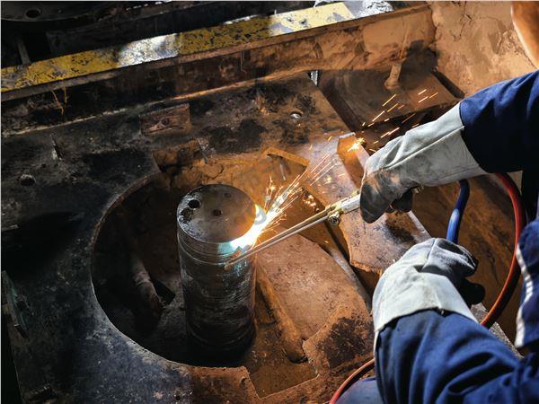

  2. 表面深度预处理:使用乙炔氧气对磨损表面进行烤油碳化处理,彻底去除深层油污;随后用磨光机打磨至露出金属原色,增加表面粗糙度,最后用无水乙醇清洁,确保无粉尘杂质。

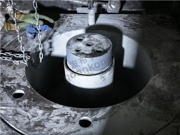

  4. 工装夹持与加热固化:安装专用工装并紧固,利用乙炔加热等方式加速材料固化,使材料在工装约束下重塑标准轴径,大幅提升材料的最终机械性能。

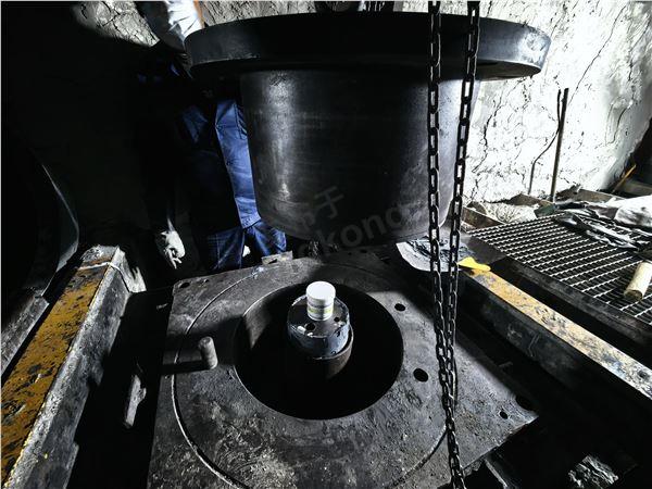

  5. 打磨装配与试运行:材料完全固化后拆除工装,打磨去除多余材料,复测尺寸精度达标后,采用热装工艺回装轴承,完成修复。
