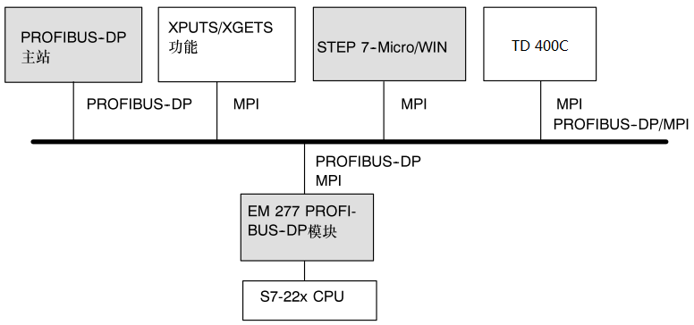

    根据表1.5.3.,可以查出一个S7-200 CPU224可以连接3个Smart700IE,一个CPU226可以连接6个(因为两个通信口分属两个网络),如果CPU224加挂了一个EM277,它一共可以连接3+5=8个。
    除 DP 主站外, EM277 最多还有6个连接,一个连接是为编程器 (PG) 而保留的,一个连接是为操作员面板 (OP) 而保留的。其它 4 个连接可被任何一个 MPI 主站使用。
    为了使 EM277 PROFIBUS--DP 模块与多个主站进行通信,所有主站都必须在相同的波特率下运行。图1.5.1出了一个可能的网络组态。

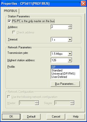

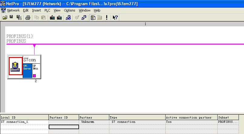

    CP5611连接EM277通讯编程举例
    通讯接口为CP5611 MPI也可以通讯,这里只介绍Profibus
    第一步,在STEP7-Micro/Win 编程软件的Set PG/PC Interface中选择CP5611(PROFIBUS)并点击Properties,
    图2.1.4.选择接口
    第二步,点击“Properties”核对网络参数如图2.4.5,点击“OK”返回图2.1.5,
    图2.1.5.属性选择
    第三步,双击“刷新”搜索200CPU节点地址,选中该节点,地址栏中的远程地址更改为EM277 地址“4”如图2.1.6,点击“OK”退出,通讯配置完成 。
    图2.1.6.扫描S7-200站地址
     注意:
    1. 选择“CP卡(PPI)”时,必须在属性中选中“Advanced PPI"(如果CP卡通过CPU的PPI通讯口下载程序,在通信卡的属性中选中“Advanced PPI”,则不能与网络上的 PPI 主站通信)
    2. CP卡连接到EM277 模块时,可以使用MPI电缆或者PROFIBUS电缆
    3. 注意检查EM277 地址设置开关是否到位,如果重新设置了地址开关,必须重新上电一次
    4. 一定要注意通信硬件是否符合标准,特别是连接EM277 做高速通信时
    5. 选择“CP卡(PROFIBUS)”和“CP卡(MPI)”方式时,必须在通信卡的属性中选中“PG/PC is the only master on the bus”

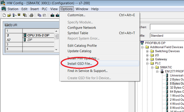

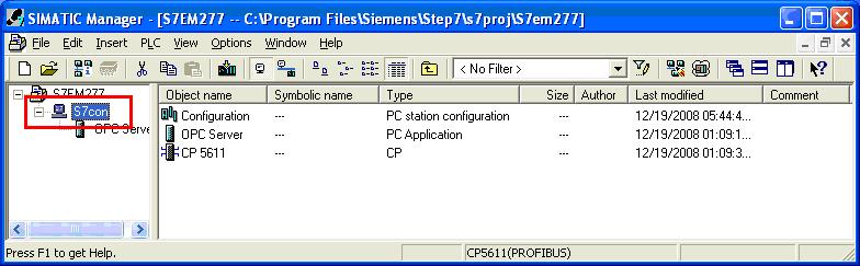

2.2 STEP7中EM277 与S7-300的Profibus DP通讯
EM277 作为一个特殊的PROFIBUS-DP从站模块,其相关参数(包括上述的数据一致性)是以GSD(或GSE)文件的形式保存的。在主站中配置EM277,需要安装相关的GSD文件。
 EM 277 GSD 本地下载
S7-200与S7-300之间通讯参考西门子官网的《S7-200与S7-300之间的通信》。 包含MPI/PROFIBUS DP/以太网的通讯介绍以及视频链接。

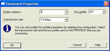

S7-300与S7-200通过EM277 进行PROFIBUS DP通讯,需要在STEP7中进行S7-300站组态,在S7-200系统中不需要对通讯进行组态和编程,只需要将要进行通讯的数据整理存放在V 存储区,并且S7-300组态EM277 从站时设置正确的地址即可。
EM277 的地址,在模块本身上的拨码设置分为X0(地址个位)和X10(地址十位);EM277 是波特率自适应的,取决于S7-300的组态,详细配置请看下面配置步骤:

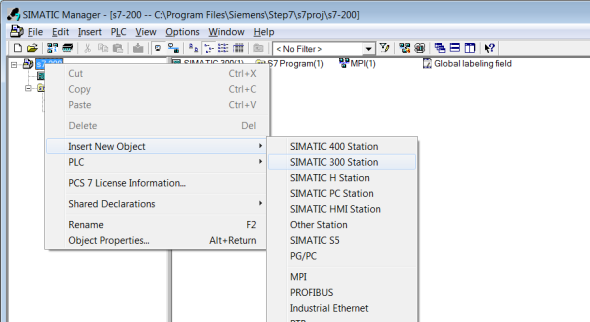

第一,在STEP 7项目里插入一个S7-300的站:
图2.2.1. S7-300组态

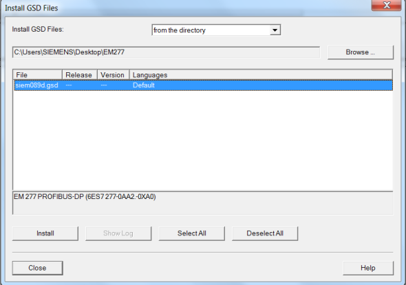

第二,选中STEP7的硬件组态窗口中的菜单 Option-install new GSD(EM 277 GSD 下载) ,导入SIEM089D.GSD文件,安装EM277 从站配置文件,如图2.2.2:
图2.2.2. 安装GSD
第三,点击Browae,添加GSD文件路径:
图2.2.3.添加GSD路径

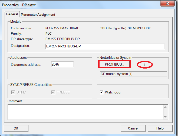

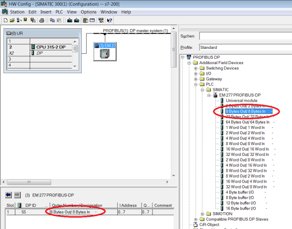

第四,导入GSD文件后,在右侧的设备选择列表中找到EM277 从站,PROFIBUS DP-Additional Field Device-PLC-SIMATIC-EM277,并且根据通讯字节数,选择一种配置(只能添加一组),本例选择8字节入/8字节出的方式,如图2.2.4:
图2.2.4. 通信区域组态
第五,确定S7-300硬件组态中所设置EM277 的地址,如下图红框标注,为DP从站EM277 的站地址。
图2.2.5. 组态DP通信地址
第六,组态完系统的硬件配置后,将编译下载到S7-300的PLC当中。

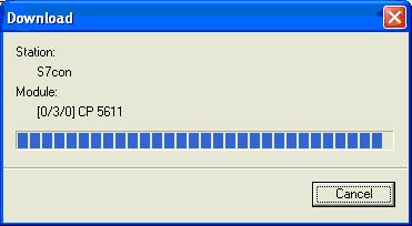

第七,在S7-200侧断电的情况下,将EM277 的拨位开关拨到与S7-300侧硬件组态的设定值一致。

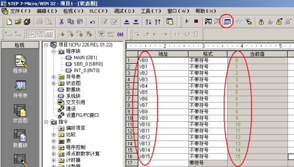

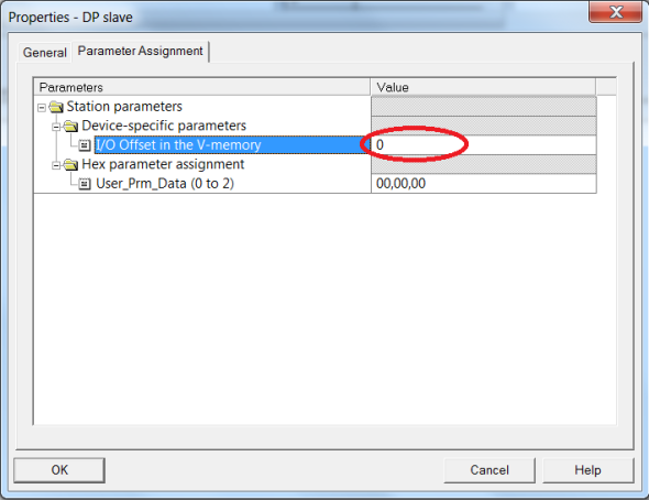

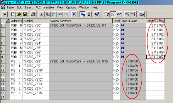

在S7-200中编写程序将进行交换的数据存放在VB0-VB7,VB8-VB15,分别对应S7-300的PQB0-PQB7和PIB0-PIB7,打开 STEP7中的变量表和STEP7 MicroWin的状态表进行监控,它们的数据交换结果如图2.2.6/图2.2.7所示:
图2.2.6. 通信数据监控
图2.2.7. 通信数据监控
 注意:VB0-VB7是S7-300写到S7-200的数据,VB8-VB15是S7-300从S7-200读取的值。EM277上拨位开关的位置一定要和S7-300中组态的地址值一致。如果使用的S7-200通信区域不从VB0开始,则需要设置地址偏移,在S7-300硬件组态中双击 EM277,修改数值0为实际使用的数值即可,如下图所示:
图2.2.8. 地址区域偏移设置

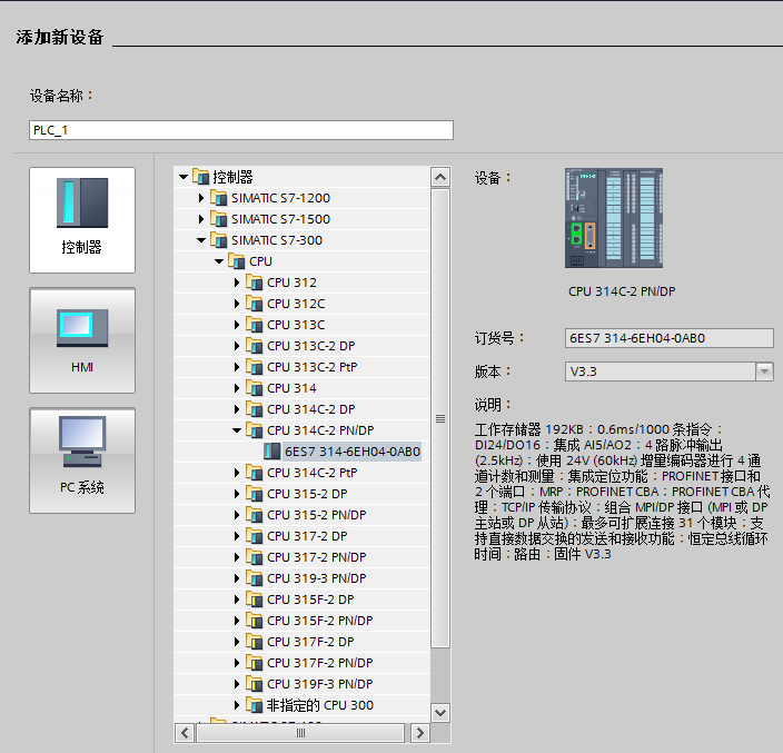

首先,在TIA STEP 7项目里插入一个S7-300的站,并添加DP主站:
图2.3.1 添加S7-300站点

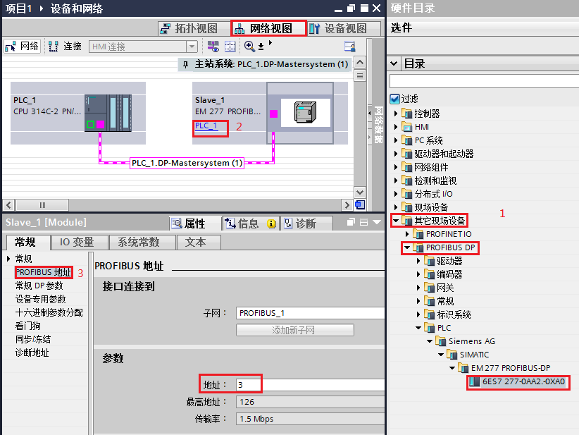

导入GSD文件后,如图2.3.4所示步骤操作:
  1. 1.在右侧的硬件目录列表中找到EM277 从站,添加至网络视图
  2. 2.为EM277 分配主站系统
  3. 3.为EM277分配PROFIBUS DP 站地址
图2.3.4 添加EM277站点
选中EM277,切换为设备视图,
  1. 1.在右侧的硬件目录列表中根据通讯字节数,选择一种配置(只能添加一组),本例选择8字节入/8字节出的方式
  2. 2.添加至EM277空槽内
  3. 3.设置S7-200V区偏移量地址(如果使用的S7-200通信区域不从VB0开始,则需要设置地址偏移,修改数值0为实际使用的数值即可)
此例中:VB0-VB7是S7-300写到S7-200的数据,VB8-VB15是S7-300从S7-200读取的值。
图2.3.5 通讯区域组态

 DP通信所需要传输的数据超过64字节怎么办?
方法1,如图2.3.5所示,软件里固定的通讯长度最大64bytes out/64 bytes in, 可以选择图中的“通用模块”根据实际需求自由设置输入/输出区域,而EM277 最大的通讯字节数是64 word out/64 word in。
方法2:分时通讯。以64字节通信区为例,若超过最大配置。那么可以将通信区的第一个字节作为标志位,这样需要在S7-200中分时或条件判断,将数据放置或读取通信区域。同理,在S7-300中也需要判断标志位。
方法3:满足扩展要求的前提下,同一个200PLC可以扩展多个EM277,具体可以参考本文中最大I/O扩展能力的要求,那么在同一个S7-300的项目里可以组态多个PROFIBUS从站。
方法2可以增大通信的数据量,但由于通过标志位来分时分次传输的,所以通信数据的刷新会比方法3慢;方法3通过扩展DP从站或者200PLC的通信端口来实现数据扩展的,但增加了成本,且需要考虑是否满足扩展要求。

打开Station Configration Editor,分别在第一插槽插入OPC Server,第三槽插入 CP5611卡,如图2.4.1
图2.4.1.为PC Station添加组件设置Station Name
配置PC Station组件CP5611 PROFIBUS参数,如图2.4.2
图2.4.2.设置CP5611站地址和传输速率
更改Station Name,本例中取名为S7con,如图2.4.3。

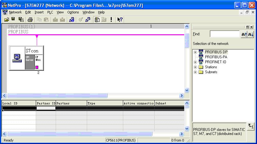

打开NetPro,在OPC Server的连接表的第一行右键选择“Insert New Connection”或Insert >New Connection插入个新的连接,如图2.4.5
图2.4.5.组态S7连接

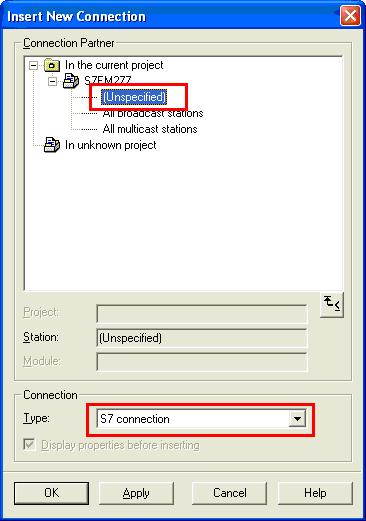

为OPC Server定义新连接,连接伙伴选择“Unspecified”,连接类型选择“S7 connection”,如图2.4.6
图2.4.6.插入新连接
点击“Apply”编辑连接属性,“Partner”地址填写通讯方EM277 的地址,如图2.4.7
图2.4.7.设置站地址
生成的连接名称可更改,地址详情如图2.4.8
图2.4.8.设置TSAP
注意Partner侧TSAP号03.00不能更改,但EM277可在任意槽位

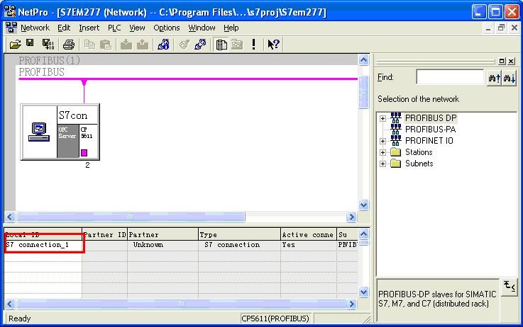

点击“OK”退出至NetPro窗口,生成连接 S7 connection_1,点击“Save and Compile”编译并保存,如图2.4.9
图2.4.9.查看新插入的S7连接
第三步,下载PC Station

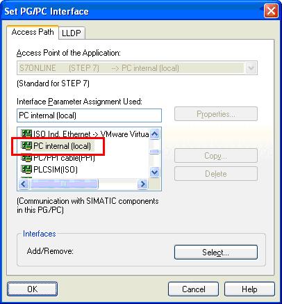

打开控制面板,打开“Set PG/PC Interface”窗口,选择“PC internal(local)”,如图2.4.10
图2.1.10.设置下载通信接口
保存编译无误后,如图2.4.11所示的图标会有黄色箭头标识,将正确组态信息下载到PC Station中,如图2.4.12
图2.4.11.出现黄色箭头
图2.4.12.下载进度条

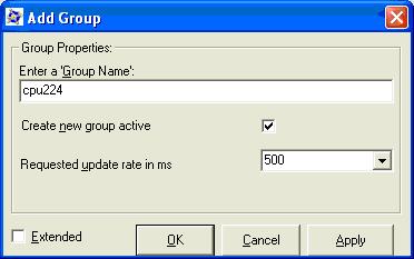

打开Start >Simatic > Simatic Net >OPC Scout,点击“OPC.Simatic.NET”,添加一个组,为此组取名为cpu224,如图2.4.18、图2.4.19
图2.4.18.选择OPC服务器
图2.4.19.添加Goup

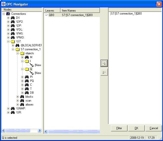

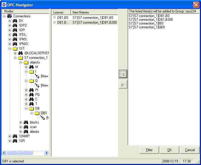

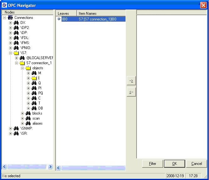

双击生成的连接组“cpu224”打开OPC-Navigator,选择“S7”协议,自动显示已组态的S7 connection_1,点击“objects”显示所有通讯数据区,以I/M/Q/DB为例创建通讯数据,如下图2.4.20,图2.4.21,图2.4.22点击“→”将条目移送到右侧窗口,点击“OK”,如通讯正常,则在图2.2.24 中“Quality”一栏中显示为“good”
图2.4.20.定义I区变量
图2.4.21.定义Q区变量
图2.4.22.定义V区变量
注意:DB数据即为200CPU的数据区V区,通讯所能配置的数据区域为:I、M、Q、DB

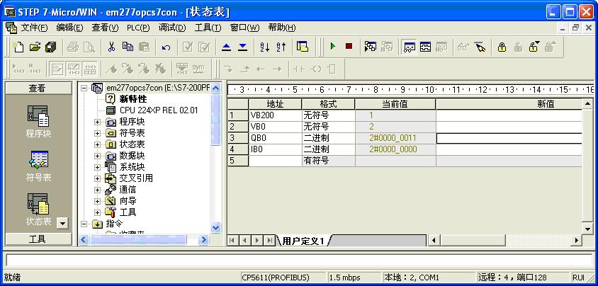

在200CPU侧对V变量赋值如图2.4.23,VB200和VB0
图2.4.23.状态监视

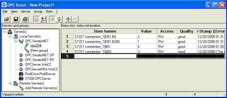

在OPC Scout中对应DB变量接收无误,如图2.4.24,DB1.DBB200和DB1.DBB0
图2.4.24.OPC Scout监视
在OPC Scout中对Q变量赋值,如图2.4.25,QB3
图2.4.25.OPC Scout中修改QB3
200CPU中对应Q变量接收无误,如图2.4.26,QB3
图2.4.26. S7-200监视QB3
