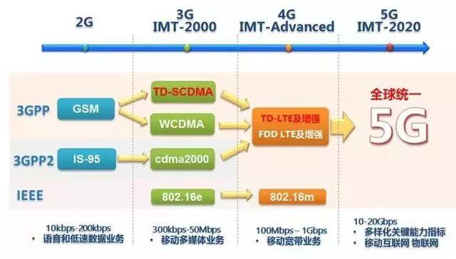

1、什么是5G?
全球移动通信每十年出现新一代革命性技术。
1G实现了模拟语音业务;
2G完成了从模拟制式向数字制式的转变,主要支持语音以及短信等低速数据业务;
3G采用了码分多址(CDMA)接入方式,实现了对移动多媒体业务的支持;
4G以多输入多输出(MIMO)以及正交频分多址接入(OFDM)为核心技术,开启了移动互联网新时代。
5G从移动互联网扩展到移动物联网领域,服务对象从人与人通信拓展到人与物、物与物通信,将与经济社会各领域深度融合,引发生产生活方式的深刻变革。
